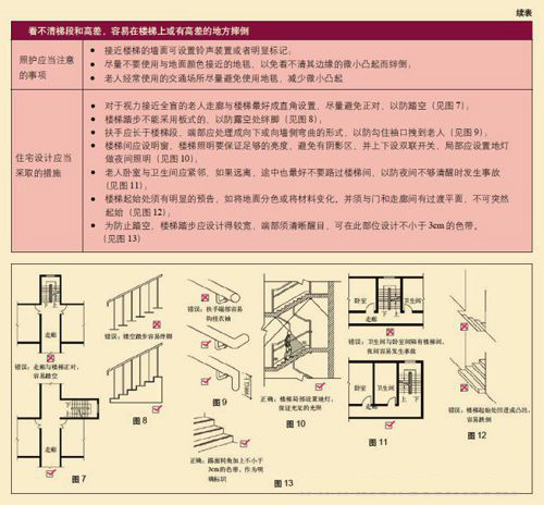

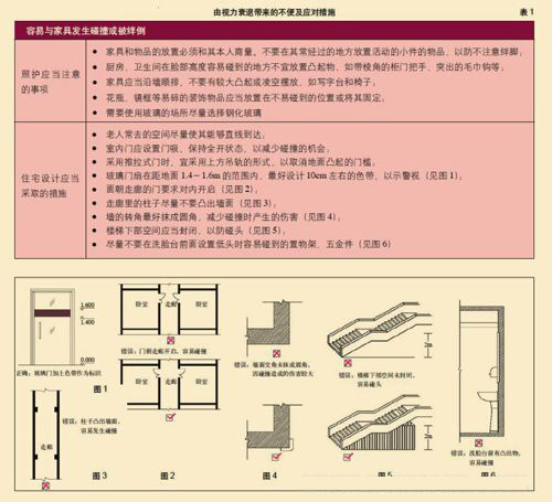

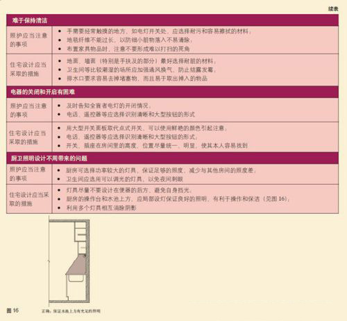

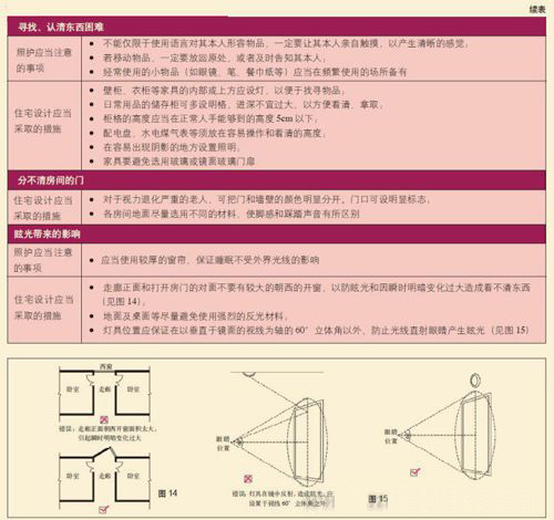

在居家生活中,视力减退会给老年人带来许多潜在的危险。如由于看不清楼梯踏步、凸出物等会引起摔跤事故,屈光不正会造成对近处的事物感知不够敏感,从面导致碰头和摔倒等意外。老人摔跤后,很容易发生骨折,卧床不起又会引起身体各方面功能退化和并发症。因此在住宅设计中充分的考虑到老人视力减退问题,从家具设备到空间布置上细化设计,以此消除隐患,防范于未然,使老年人的居家生活舒适、安全。
二、视力障碍对于住宅设计的要求
由上所述,老年人身体机能特别是视觉功能的下降,对生活的影响很大,常需要帮助和照护,如果能够为老年人提供良好的室内外环境设置,那么就可以在很大程度上减少事故的发生,更长时间的保持其独立生活能力,有效地提高生活质量。根据我们的调查研究,现将住宅设计中特别需要注意的事项总结列表如下,以供家庭照护人员和设计人员参考。
老年人的视力减退是一个普遍现象,在住宅设计中应充分考虑他们的需要,从照明设置、家具布置、物品摆放到门窗、楼梯等的细部设计,需要设计师倾注更多的心血。改善老年人居住环境的安全性和舒适性,可使他们能够更多的靠自己的力量幸福地安度晚年,获得自信和保持尊严,同时也可减轻家庭和社会负担。这既是建筑师、室内设计师的重要责任,也应当得到全社会的关心和参与。
由视力衰退带来的不便及应对措施
看不清梯段和高差,容易在楼梯上或有高差的地方摔倒
寻找、认清东西困难
各种其他问题
