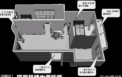

居家装修也要防震
在房屋的设计中,有许多结构都是按照房屋的抗震需要建造的。因此,在装修中要特别注意,有些地方是坚决不能改动的,否则一旦破坏房屋的整体防震设计,在遇到地震时就极为危险。
装修中,砸掉承重墙是及其危险的做法。专家介绍,一般情况下,如果一楼的一户居民将承重墙大面积拆除,将导致该楼的抗震性能减弱和负荷应力出现异常,如果此时发生八级地震,楼体很可能会发生整体坍塌。另外,承重墙也不能随意凿洞,这也有损于房屋的抗震性。
由于普通市民在装修的过程中,对于室内的墙体是剪力墙还是普通墙无法准确判断,专家给我们提供了一个比较容易的判断方法,一般成人一拳厚也就是10厘米的薄墙不是承重墙,如有需要可以进行适当改造,但是对于20厘米的厚墙,是绝对不允许改造的,有的人从墙的外表无法判断剪力墙和砖混墙,专家提示,如果在砸墙过程中看到墙体里面有钢筋就说明这面墙是剪力墙,是不允许改动的。另外,有的人为了室内美观,把钢筋锯断的做法是极其不正确的做法。
一般房间与阳台之间的墙上,都有一门一窗,窗以下的墙是绝对不能动的,这段墙叫“配重墙”,它像秤砣一样起着挑起阳台的作用。拆改这堵墙,会使阳台的承重力下降,导致阳台下坠。
另外,不管是房间什么墙上的门窗尺寸也不能随意拆改,扩大原有门窗尺寸或者另建门窗,也会造成楼房局部裂缝以致严重影响抗震能力,从而缩短楼房使用寿命。
