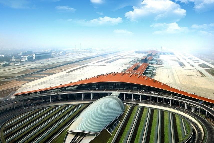

3月9日,北京遭遇大风沙尘天气,北京首都国际机场T3航站楼屋顶金属板第三次被大风掀起,网友纷纷吐嘈“习惯了”。大跨度屋面的抗风能力,真的如此脆弱吗?
不是结构设计惹的祸
当天11时40分,首都机场地区风速高达每秒30米,风力达11级以上,强旋风致使首都机场3号航站楼国际区东北角屋顶金属板局部被掀。此后,机场方面并没有就此次事故原因作出进一步解释。
就事故现场描述来看,与2010年12月10日和2011年11月22日T3航站楼屋顶局部被强风吹起一样,由于屋面最外层表皮金属板被掀,使得金属板下面的淡黄色保温岩棉被风吹散出来。
