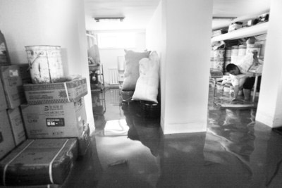

雨早就停了,但是一户居民地下室里的水依然没过脚面(图片来源:时代商报/高世江)

当天早上7点多笔者赶到该园区1号楼,发现这里几个单元门前一片忙乱,三台水泵不停地哗哗往外排水,几十名业主卷起裤腿挽起衣袖拿盆和桶往外面淘水。
居住在1单元的王斌告诉笔者,他是半夜12点多发现地下室渗水的,水很快没过了小腿,他马上叫醒妻子跟他一起淘水。两个人一直干到天亮,渗水并不见减少,只好出门向朋友借来一台水泵,经过几个小时排水之后,水位刚刚有所降低。
住在旁边的薛女士,也是靠着一台水泵在排水。她流着眼泪说,住在这样的房子里,实在是太闹心了。
有居民反映说,早在去年雨季,这里许多住宅就“水漫金山”,物业公司不得不紧急购买6台水泵挨家挨户排水。遭受这次大雨后,物业公司李经理又忙碌起来,6点多钟他就出现在园区,十几名工人也到处用水泵排水。作为开发商的代表,王经理也赶到现场。对于地下室出现渗水漏水现象,王经理解释说,由于连续降雨36个小时,室外水位过高,排水井里的水倒灌到居民地下室。可是,居民们不同意这个说法。居民指着排水井说,它们的地势并不高,根本不可能倒灌进入地下室。
但是,不管怎么说,解决居民房屋积水是关键问题。能不能拿出一个解决办法呢?王经理说,据他们统计,当时一共有1号楼、2号楼、3号楼、4号楼和7号楼等30多家地下室积水,维修起来至少要用一个多月时间。维修的方法就是加固防水设施。
