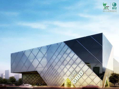

国家电网馆(图片来源:世博会)

毛红卫这样说,自然有他的道理。原来,在做外立面造型设计之初,设计团队已经意识到,在世博会这一争相斗艳的舞台上,各个企业所建设的场馆一定是一个比一个亮。LED灯和屏幕的大量使用是再自然不过了。于是,设计师们选择了与众不同的做法,“借光现身”。
在“电立方”的外表面上,设计师们用可以发生反射的铝箔来拼接一块块金属板,每一块金属板的表面又布满了可以活动的风铃片。这样,整个建筑物可以通过反射周围的光线而显现自己。白天,自然风拂过风铃片,不同的风向,风力大小,会造成不同的波澜效果,魔盒的外立面光影流动,随风闪烁,仿佛水波潋滟。夜晚看上去,一个个发光的线条,阡陌纵横地勾勒出“电立方”的外部轮廓,很美却很内敛。
“设计理念出来了,实现它却不是一件容易的事”,毛红卫谈到。设计师们担心铝箔的反射率过高,会影响到建筑物周边司机师傅的驾驶。于是就用2米×2米的模型在现场做实验,对材料进行进一步的研究。在铝箔的背后放上小窟窿,这样一来就会发生漫反射;然后再实测行车的安全性能,最后才找了最佳的解决方案。
“当然,在外立面的内部,我们还是镶嵌了一些LED灯,当周围没有灯光可以借到的时候,自己也要发一些光。”毛红卫介绍到,“目前,人们对‘电立方’外立面设计的反响都很好,虽没有大富大贵的感觉,但达到了照明的要求,又降低了能耗。”
