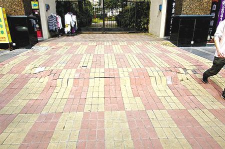

深圳市宝安区的中心区,大部分是十年前填海而成。在该区域楼盘“深业新岸线”,小区广场地面呈现高低不平的波浪状。小区门口一家便利店前地面下陷,形成显眼的裂缝。与“深业新岸线”一路之隔的“幸福海岸”楼盘附近,由于人行道地面部分沉降,看上去就像是多出了一级台阶。
深圳市宝安区建设局在公开的情况通报中解释,之所以出现沉降,是由于室外地面与建筑物主体结构交接处产生明显的沉降差,而“建筑物主体结构未发现异常,主体结构是安全的。”

在上述填海区的地面,形成最多达十几厘米深的沉降,非一朝一夕之力。“深业新岸线”附近店铺的员工说,地面下陷已经出现很长时间,“物业也修补过,但还是继续往下陷。”

专家组对“深业新岸线”进行初步勘测后,认为小区内广场存在明显和不均匀下沉,但小区内的主体建筑尚未发现有安全隐患。
