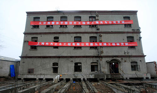

为了配合世博配套工程、浦东滨江大道建设,已经104岁高龄的上海浦东大洋房昨天开始平移了。去看看这个大家伙搬家的经过吧。
记者在这座老房子外看到,建筑的底部插满了下滑梁,走进建筑内,地板上方也架设了纵横交错的上滑梁。技术人员告诉记者,现在上滑梁和下滑梁之间的洋房桩基,已经被横向切开,每一个切口两旁都安装了滑移装置,这一装置就像是嵌在上下滑梁间的滚珠,靠着北面8台千斤顶的推动,大洋房开始向南平移。大洋房首先要向南平移34.1米,此后为了配合西边的东方路拓宽,还要向东平移3米。而老建筑二三楼的结构出乎意料的脆弱,为加固而交错架设的钢桁架使得大楼看上去犹如一座盘丝洞。上海先为土木工程有限公司副总经理尹天军:里面都是木隔墙,不是砖墙,都是假墙,所以我们用钢桁架进行整体加固,等于这个房子在平移过程中已经五花大绑了。
据了解,大洋房二三楼内部几乎没有支撑墙,而一楼的房间纵向墙体又不在一条直线上,推进力很难平衡。虽然用肉眼很难看清,但大洋房目前正以平均每分钟3毫米,每天4米的速度为世博让路。
