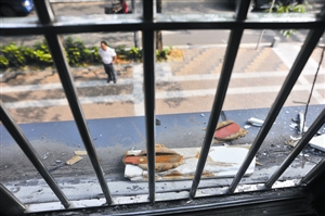

  昨日记者在现场看到,登良路一家手机店门前残留着大理石砖的碎块,已被摔碎成两三截,还有很多零星小碎块散落到四五米远的地面上。在约4米多高的二楼内凹窗上方,当初做过外墙装饰的墙面上已露出长约1米、宽约20厘米的两块“伤疤”,其中一块大理石砖掉在了地上,另一块大理石砖则掉到窗户的边沿上。
  据手机店老板介绍,昨日中午1时许,他在店铺内工作,突然听到几声很响的“啪啪”声,就见几块白色的大理石瓷砖从天而降,砸到地面上碎成几块,“幸好当时没人进出店铺。”这位老板介绍,这些外墙装饰大概有一年多了,当初装饰的时候,他们就发现这些大理石瓷砖很容易脱落,“施工单位粘了一次又一次才粘好的。”对方怀疑用于固定大理石瓷砖的胶水质量不好,或者是跟天气太热有关。
  记者随后走上店铺二楼一个网吧。拉开网吧窗户,能看见落在窗边已碎成三块的大理石砖,砖上还留有黄色胶水,记者拿起这些大理石砖,感觉非常重,估计一块有两三斤,而黄色胶水也非常硬。记者还发现,已脱落的大理石砖位置两旁的大理石瓷砖,也已出现裂缝,随时有脱落的可能。
