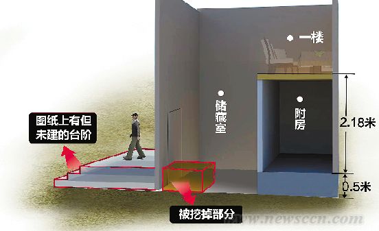

  在记者拿到的这五幢楼的规划设计图纸上,这些楼房都是5层,顶层有阁楼,底层设计为贮藏室和附房。贮藏室在底层的南侧,附房在北侧,中间用架空层隔开,规划层高为2.18米。
  另外,图纸上还清楚地标明,贮藏室和附房的地面要比小区地面高出60厘米,使用三级台阶连接。然而,在小区现场这几幢楼房前,我们并没有看到图纸上画出的三级台阶。贮藏室的门在设计中要高出地面60厘米,但实际上,三级台阶没有之后,那扇门直接“降”了下来,下沿与地面齐平。
  在其中一户尚未“改造”的房子里,记者发现这房子有点“畸形”:贮藏室的门打开后,开发商居然建了一个两三平方米的水泥平台挡在门口。平台高约50厘米,想要进门得像刘翔一样跨过去。
  有几户人家已经装修得差不多了,无一例外,都是把那个平台挖去了。于是,整间贮藏室层高变成了2.68米,和正常房间一样了。贮藏室与一楼是打通的,只需再建一个楼梯,这样一来,原本只是单层的房子,立即变成了复式,而贮藏室也摇身一变成了客厅。
  记者了解到,那个看上去像水泥的平台,里面其实铺满沙子,挖起来非常容易。

  然而,在一份笔录中,开发商方面一位姓周的负责人承认:“规划审批附房高度为2.18米。在建设过程当中12#、15#、16#、17#、18#楼附房结构进行改变,实际建设情况为:北侧附房高度为2.18米,南侧储藏室、架空层附房地面整体下降约50厘米,其中又将储藏室地面用砖块、沙子叠高了50厘米。”同时,该负责人承认,以上这些更改“没有经过审批”。
