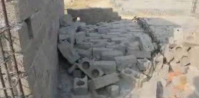

  据昆明信息港 “号称抗8级地震的房子,被风吹倒了,谁敢住?简直是偷工减料!”4月8日下午,云南省昭通市永善县黄华镇朝阳坝多户村民联系到记者,称政府为他们盖的移民房偷工减料,墙被风吹倒了,项目负责人推三阻四不给解决,说吹倒是正常状况,还强制要求入住。
  村民彭有亮给记者提供了一段约10分钟长的视频,那是今年1月23日他家的新安置房墙体倒塌后,他找当地照相馆里的人专门拍摄留下的证据。视频呈现了一栋还未完工的房子,只有三面墙体,另一面墙的空心砖均匀的坍塌在地上,像是整体倒塌后的样子。彭有亮站在一堵墙旁边,用木棒随意戳了几下墙缝,水泥便呈碎末状掉落下来。彭有亮在视频里用方言说:“我就说这水泥标号不合格,他们(项目负责人)还说合不合格要一个星期后才看得出来,结果一个星期不到就被风吹倒求了……”

  “我家交了29万多元建房费,没有想到房子未建好就垮了。肯定是房子的质量有问题,这样的房子我绝对不会要的。”村民彭先生告诉记者,他家分得100多平方米的地基,准备修建“三层半”楼房。今年2月3日,他家的房子第一层修建完毕,浇灌好楼板,工人在上面修建第二层的四面墙壁。第二天下午3时许,一阵大风刮过,其中一面的墙壁就被吹垮了,垮塌下来的墙壁还把楼板砸断。

  他说,垮塌的墙壁是2月3日砌的,砌好墙壁后工人就放假回家过年去了。“第二天,当地狂风大作,人站在外面都会被大风吹倒。吹倒的墙壁刚好位于风口上,又在最外面,周围也没有什么帮助阻挡风力的建筑物,所以就被大风给吹倒了。”
  任再学说,监理方每天都在认真巡查工程项目、建筑材料,包括水泥标号等都是按照政府要求和行业规范严格执行的。一旦发现有质量缺陷,都会立即整改纠正。“垮塌的墙壁是用空心砖砌的单墙,由于砂浆未干,加上当天的狂风很大,大风吹倒墙壁是很正常的事情。你们不是干建筑这行的,根本不了解”。“楼板上只有丝丝裂缝,对房屋安全是没有任何影响的。”

  永善县委宣传部的工作人员说,对于村民反映的情况,县委县政府立即组织相关部门展开调查。经过初步调查了解,确实有户村民家修建的房子二楼空心砖墙壁发生倒塌。因为一楼属于框架结构,二楼刚刚砌好砖,四周的柱子还没有来得及浇灌,新砌的空心砖水泥砂浆未凝固,且缺少拉力,金沙江边的风力又很大,所以就把其中一面砖墙给吹倒了。
