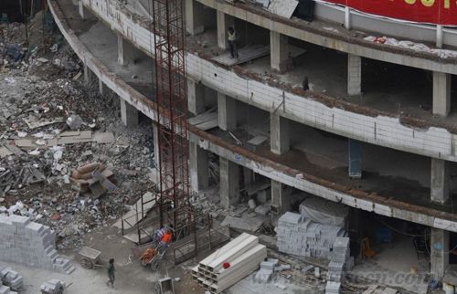

  3月25日下午,娄底市住房与城乡建设局的执法人员再次来到该市“曾勇军综合楼”,对这个在建工地的设备进行查封。
  查封的原因是这栋房子没有任何报建手续,实际建筑面积也大大地超过了报规面积,“从建设局的角度说,这是一栋违章建筑。”
  在此之前,娄底市住房与城乡建设局以及下属的分局已经下达了多份停工通知书,但未能阻止工地继续施工。

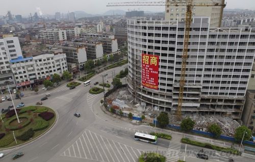

  规划12层的房子建了14层
  “曾勇军综合楼”位于娄底市娄星北路与大汉路交叉路口,这里被当地一些商人认为是一个“黄金码头”。
  该项目由原娄星区审计局办公大楼扩建、续建而成,2011年5月12日,业主曾勇军与梁献忠签订合同,由梁承包了这项工程。
  根据设计图纸,该项目新建面积为9856.02平米。梁献忠说,根据设计图纸,该项目为地上12层地下2层结构,这个项目目前已经建成了地上14层地下2层。此外整个项目每层往北外延了1.5米,仅此一项每层比设计多了近90平米。“我要按照图纸施工,曾勇军不同意,他说多出的面积他给钱,但如果不按他的意思施工他就不给钱。”梁献忠说。
  根据梁献忠的测量结果,这栋楼的实际新建面积已达到了1.5万平米,超过设计图纸规定面积5000多平米。
