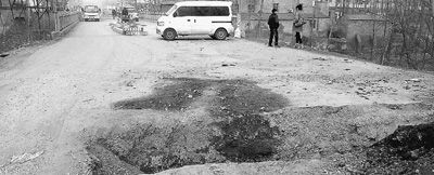

图为损毁严重的路面。张毅力/摄

  为了采访顺利,记者特意乘坐了一辆越野车。可是在这段路上,依然磕磕绊绊。路面随处可见坑洼,全程约有60余处损坏严重。60公里—80公里的设计时速根本无法达到。越野车吭哧吭哧,时速只达30公里,25公里花了40多分钟。
  车至确山境内,路边竖着一块“危桥断行通告牌”。桥东多个大坑,还堆着石板等建筑垃圾,桥面仅能容纳一辆车通行。
