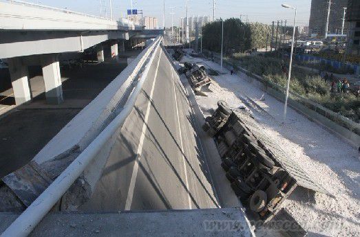

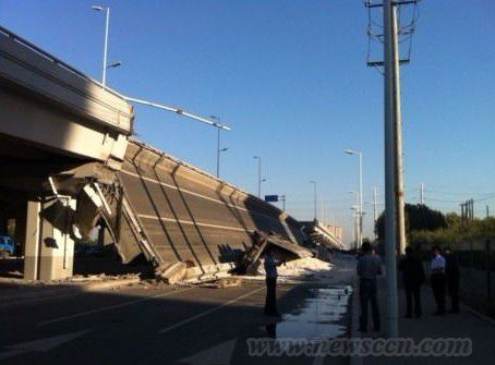

  24日下午6点本报记者在现场看到,一百余米的桥面几乎完全脱离了引桥,只有一些变形的钢筋连接,断裂的桥面与地面大约成60度角。地面上散落着白色石灰粉和一袋袋破损饲料,四辆货车侧翻并且车体已经支离破碎,车头被挤压成三角形。

  记者在现场看到,阳明滩大桥疏解工程采用单支座桥墩。有专家认为单支座桥墩在设计上存在先天不足,对偏载等极端情况考虑不够超前。
  长安大学公路学院桥梁系副教授许汉铮对本报直言:“连续独柱墩的设计方案,在超载严重时,容易发生倾覆的危险。”
  “我国的城市立交和高速匝道多采用独柱墩结构,运用也非常广泛。这种设计的优点是减少占地面积,桥形体美观。”许汉铮直言,“但是在超过荷载的情况下,独柱墩的安全性能很低。”

  针对官方此前的超载初步判断,一位不愿具名的伤者家属在看到“3辆大车都靠桥外侧停靠得比较近,合计将近500吨重量在单侧压着”的说法有些不平,“事实是车辆都在行驶过程中”,其说法得到了另一辆货车伤者家属的认同,并指出车当时是在匝道中间行驶。
  而事发后有围观的市民则质疑“如果桥体倾覆是货车超载所致,为何政府不在入口处设置提醒标志,并限制超载车辆驶入?”
  记者在现场看到,在桥体入口处并无任何与超载有关的提示标志。
