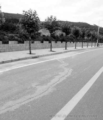

  新修的环城路地面下沉路面裂缝
  8月2日下午,记者赶到位于河道旁边的富县县城环城路段,现场看到地面下沉及裂缝到处可见,下沉部分基本分布在道路左右两边,其中几处下沉严重的地方有明显修复过的痕迹,车走在上面一路颠簸。据知情人说,该环城路不到3公里长,共花1.5亿元,其中跨河大桥的几根桥柱,在加盖桥梁时就发生过倾斜,事发后政府责成施工队对桥柱进行修复。
