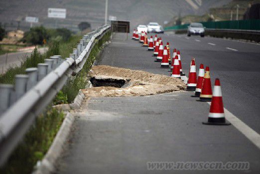

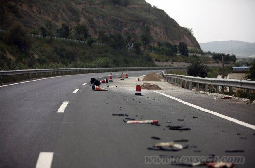

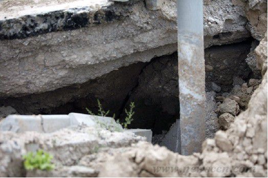

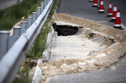

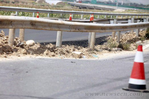

8月10日,天定高速公路路基沉陷,路面起伏相当大。尤其是陇西段路面沉降严重。沥青面层随处可见的坑槽现象。
陇西段路面沉降严重。面损毁情况严重,出现很大的裂缝。
沉降处设有路障提醒司机避开。
路面损毁情况严重,出现很大的裂缝。
