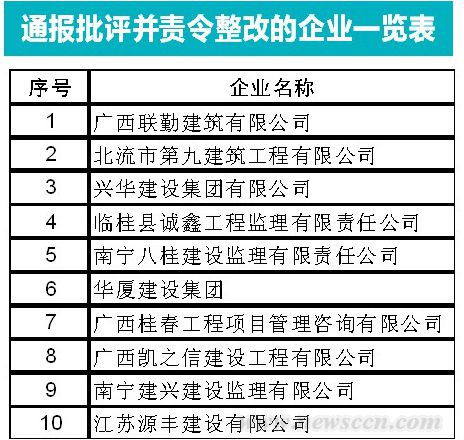

  10家企业被责令整改
  此次督查组对70个项目的检查过程中,向施工单位发出了停工整改建议书8份、隐患整改建议书44份,有24家企业被通报批评,其中10家被责令整改,在整改合格前,企业在广西境内不得参加工程投标,不得承接新的工程项目。14家企业,予以全区通报批评,要求企业切实抓好工程质量。
