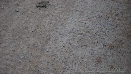

满是尘土的水泥路面就是起砂的显著特征。
起砂后的水泥路面,尽是尘土和裸露的石子。

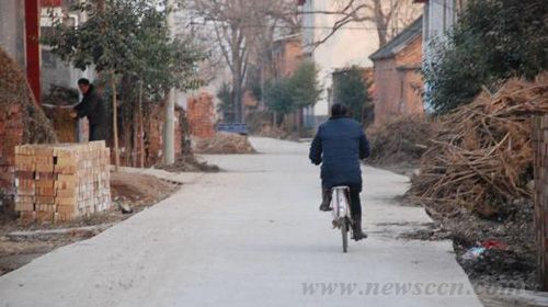

  河南许昌市襄城县双庙乡槐树王村新修了水泥路,在为村民的生产生活带来了极大的便利的同时,这条路也给村民带来了不少烦恼。12月15日,该村村民指着起砂的水泥路面气愤地向记者说,利用国家扶贫款修的路质量这么差,刚通行一个月路面就坏了,看着让人心疼啊!
  15日下午3时许,记者来到槐树王村,远远看去平整的水泥路面,给人一种整洁的良好印象。从村北边走进村里,刚进村的约 200 米的路面没有起砂,其余路面全部不同程度的起砂,路面上像是洒满了厚厚的一层尘土。扒开路面上的尘土,记者看到石子裸露在外面。据当地农业局王副局长介绍,该村共修建了2.29公里水泥路,国家拨付扶贫项目款50万元。
  据记者了解,起砂的现象只有水泥路才会出现。起砂是指混凝土基层上表面薄弱,在外力的带动下,薄弱的部分脱落基层,导致混凝土的细骨料组成砂的流失,使面层失去光泽。针对起砂现象,如果长期不治理的话还会出现大面积的面层缺损、及严重的露骨料等现象。
