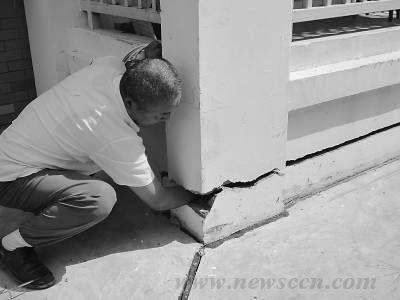

  记者在万春新苑小区看到,18号、19号楼的部分外墙有明显维修过的痕迹,颜色与周围不同。
  再往下看,两栋楼一楼阳台下面的滴水坡接缝处有明显的开裂。有的与阳台底部脱离,有的甚至出现了下沉迹象。
  最醒目的是,这两栋楼一楼阳台外立面的底部已经齐刷刷地开裂了。
  “这是安置房,老百姓要住一辈子呀,这样的房子能住吗?”不一会儿,几十名业主就围了上来,纷纷投诉自家房屋的质量问题。一位业主告诉记者,不少住户的房子都有开裂、渗水的现象,其中最严重的要数18号、19号楼。
  他边说边来到18号楼101室阳台的面前,用自己的胳膊“丈量”了裂缝的宽度——他的整个手臂都可以伸进裂缝里。
  接着,该业主又找来一根长约4米的竹竿,沿着裂缝从阳台的这头捅到了另一头。记者看到,夹在缝隙中的水泥块,被竹竿轻易地捅了出来。“瞧,这里是空的,根本就没有钢筋!”他说。
  80多岁的水奶奶是19号楼的业主,她告诉记者:“去年搬进来之后没多久,阳台底部就发生了开裂,裂缝慢慢变大,铁锤都能塞得进去,已经修补了两次,还是继续开裂。”记者在现场看到,修补的痕迹清晰可见,裂缝也仍然存在。
