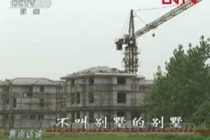

  这片在建的别墅群名叫御墅东方,位于江苏盐城市建湖县的建宝路西侧。小区的对面就是建湖县花费重金打造的双湖公园,整个别墅区全部为三层结构,除了少数几栋为双拼外,其它全部为独门独院。四面环水的设计,大理石贴装的外立面,宽敞的庭院,虽然还没有完全竣工,但不难想象此处建成后的奢华气派。这样的建筑,应该叫作什么呢?
  无论是施工工人,还是咱们一般人看来,这些建筑理所当然叫做别墅,而且这些别墅档次还不低。像眼前这些在这个小区里还不算最好的,在小区的最南侧,记者还发现了一栋占地足有三四亩之多的独栋别墅,而且门前已经挖好人工河道,修好小桥,光天井的面积估计就有上百平米。
