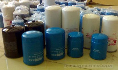

  滤芯是工程机械上重要的组成部分,机油滤芯、燃油滤芯、空气滤芯、液压油滤芯,对于这些滤芯你都了解它们的具体作用以及保养要点吗?小编搜集了滤芯的日常使用中要注意的问题,赶紧来看看哪些是你日常工作中疏忽掉的吧。
