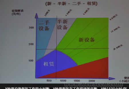

  下面这张图解释了如何根据年工作小时数和年工作天数来决定究竟是购买二手机、新机还是选择租赁。
新机/二手机/租赁的选择理念
  X轴是设备每年工作的小时数,Y轴是每年在工作现场的天数。X轴1500小时/年是一个临界点。
  如果你的机器每年工作时间在1500小时以内,在场时间小于100天/年,那么这种情况就可以选择租赁机械;如果每年工作时间在1500小时以内,在场时间超过100天/年,每天工作时间最少4小时,则选择半新设备更适宜;如果你的机器每年工作时间在750小时/年之内,在场时间超过100天/年,每天工作最少2小时,适合选择二手设备。如果你的机器每年工作时间较长,超过1500小时/年(X轴),每年在场超过300天/年,每天工作6-20小时,显然新设备是最好的选择。
