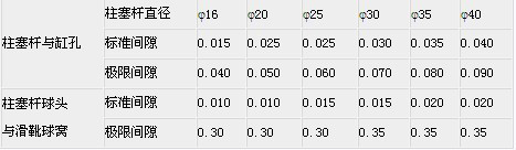

  表1为柱塞泵零件的更换标准,当表中所列的各种间隙超差时,可按下述方法修复:

  表1列出柱塞杆球头与滑靴球窝的间隙,如果柱塞与滑靴间隙超差,柱塞腔中的高压油就会从柱塞球头与滑靴间隙中泄出,滑靴与斜盘油膜减薄,严重时会造成静压支承失效,滑靴与斜盘发生金属接触磨擦,滑靴烧蚀脱落,柱塞球头划伤斜盘。柱塞杆球头与滑靴球窝超出公差1.5倍时,必须成组更换之。
