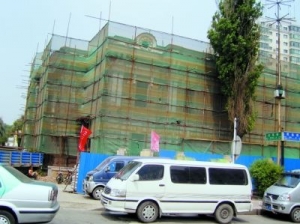

  联发街64号施工现场
  红军街77号施工现场

  联发街64号是原中东铁路管理局副局长阿法纳西耶夫官邸,建于1900年,是俄罗斯花园式住宅的代表作,与位于联发街1号的老建筑是姊妹楼。解放初期,前苏联专家曾在此居住过,之后成为黑龙江省社科联所在地。红军街77号的原华俄道胜银行哈尔滨分行,现为黑龙江省工商联合会所在地。18日,记者来到联发街64号施工现场,只见这里已经面目全非了。站在相邻楼房顶层向下看,发现该建筑的房盖已经被掀开,房顶大梁全部拆下,只保留了建筑立面。
  哈市文管站副站长邢晓莹对记者说:“保护建筑的维修不同于普通建筑,在修复中应本着修旧如旧的原则,不能如此大拆大卸。比如房梁有损坏的地方,应该进行接梁,保留好的部分;对砖体结构进行修复时应该把砖进行编号,然后再按照原来的顺序砌砖。总之,文物保护单位维修时要保留文物里包含的文化元素与符号,保留下文物传递的历史信息,只保留建筑立面的维修方法属于野蛮施工,这是对文物的破坏。”

  经哈尔滨市文物管理站查实,这两处被修缮的文物保护单位均未依法向文物部门申报办理手续,施工单位没有文物保护工程施工资质,设计单位也没有文物保护工程设计资质,因此被认定为违法修缮,哈尔滨市文化市场稽查支队文物执法科已依法对其下达了停工单。
