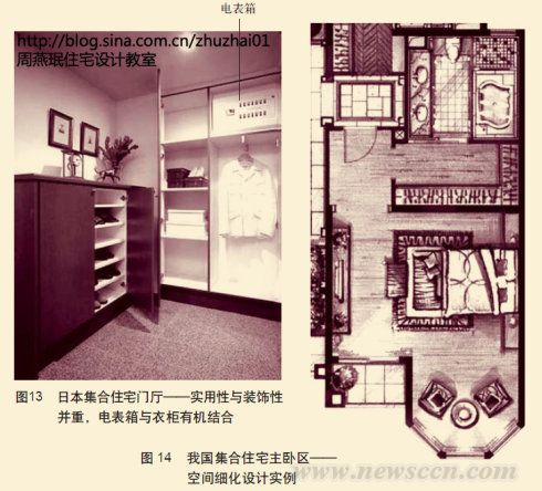

  日韩的集合住宅中,门厅空间的设计历来周到细致,可谓实用性与装饰性并重(见图13)。随着生活需求的细腻化,我们的门厅设计也会向此方向发展。

  现代住宅中,卧室空间的舒适性越来越得到使用者的关注,尤其在三室户以上的面积较大的套型中,主卧空间的设计更加成为居住舒适性的关键所在。近年来的新套型中,主卧的面宽和面积都在逐步增加,与此同时,主卧室的功能也在不断扩大。现在的主卧在设计时已经不再单纯满足于可以布置双人床、衣柜、电视柜、床头柜了,随着生活需求的不断增加,主卫、衣帽间、阳光间甚至小书房等功能空间已逐渐加入到主卧区的设计范围(见图14)。
  但目前我国的大部分住宅套型中,主次卧的位置较为靠近,主卧自身的私密性相对较差。韩国的四室户住宅中主卧区自成一体的做法,不但使得主卧的空间配套完整,私密性强,内部活动受干扰的机会也较小,在提高了主卧舒适性的同时,整套住宅的空间品质也得到提升。这一点上我们可以借鉴其经验。
