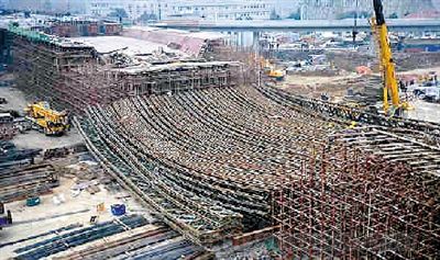

  5日上午7时30分许,合肥包河大道高架跨繁华大道下穿桥一截在建“贝雷梁”发生险情,重达300多吨的“贝雷梁”发生倾斜,笨重的钢梁朝东侧发生严重歪倒。记者调查得知,倾斜时导致在梁内施工的10多位工人受惊不小,其中6人赴医院检查救治,有3人已入院,1人因手臂粉碎性骨折需要手术治疗。官方发布称,此次是正常的破坏性试验。
  梁体如排山倒海般倾斜
  记者进入施工现场时,发现该工地正在热火朝天正常施工中,发生险情的“贝雷梁”是一截横跨繁华大道下穿桥的南北纵向梁体,均为贝雷架片组装成的桁梁,梁间多以发窗为连接构件,用螺栓固定住。
  庞然大物般的梁体朝东侧倾斜歪倒,这一截梁体间缝隙大若可容人自由钻入。由于呈排山倒海般轰然倾斜和歪倒,部分贝雷片受挤压已经严重变形。在梁体一旁,一辆大型吊车正在轮番将梁体面上的重石缓缓施吊,放到地面上。但记者获悉,该梁体经过工人20多天紧张施工,在4日才成功合龙,不想在合龙后,次日就发生倾斜险情,这也导致工人20多天的辛苦打了水漂。
