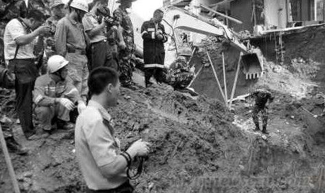

  昨天上午10时20分许,信宜市区一在建私人楼盘发生塌方,正在扎铁的9名施工人员被埋。事故发生后,信宜市迅速启动应急预案,组织200多人全力救援。至下午5时30分,被埋人员已全部挖出。其中,3人获救生还,6人经抢救无效死亡。
  昨天上午,信宜市一家名为“金津名苑”的私人商品楼盘,在建设地下车库时突然发生塌方,正在施工扎铁的9名工人躲避不及被埋。该楼盘位于东镇街道南山路,属于信宜市蔡文金房地产有限公司。
  事故发生后,茂名市市委书记、市人大常委会主任邓海光,市委副书记、市长梁毅民分别作出了紧急批示。信宜市委、市政府高度重视,立即启动紧急预案。迅速成立了事故处置领导小组,会同楼盘的相关人员制定救援方案。武警、公安、消防等部门人员200多人带备了生命探测仪等器械参与救援工作。
  至昨日下午5时30分,全部被埋施工人员已被搜救出。其中,3人经送该市人民医院和中医院抢救后脱离生命危险。另外6人被救出后经抢救无效,证实死亡。

  昨晚7时10分许,记者联系了在现场指挥救援的武警茂名支队参谋长辛佐。
  辛佐介绍,事发为一小型楼盘工地,刚开始动工,正在打地基。根据施工要求,一般高层在进行打地基之初的挖洞时,为防止四周崩塌,要加设挡土桩。
  事发地基坑深达8米,由于施工方偷工减料,只对其中对着居民楼的三面加设了挡土桩,另一面约20米长的一段,未设挡土桩。另外,该面地基坑面被挖成峭壁后,地面上还设有一个简易的售楼部,导致承重加压。
  再加上前晚还下雨了,土质比较松软。
  几大因素的作用下,工地的土方纷纷坍塌,地面上的简易平房虽然没倒,但水泥地板包括其底下的石块等简易地基纷纷向地基坑中撞击,导致9名工人当场被掩埋。

  昨日下午3时许,第三名工人被救援人员发现。他全身被埋住,下半身还被钢筋卡住,经过长时间的挣扎和呼救,已非常虚弱。救援人员徒手将泥土进行清理,医护人员随即对其进行输液治疗。“他非常虚弱,但他闭着眼睛对我们摆了摆手……”这让辛佐激动不已,“能坚持这么长时间,他们都很坚强”。
