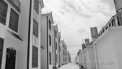

小海子村灾后“统建房”外观。

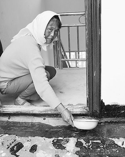

村民李菊花在舀漏在新居里的雨水。

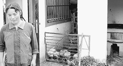

一户村民只能在新家的院子一角养鸡。
  这两天,云南省曲靖市马龙县阴晴不定,月望乡小海子村村民彭兴国心里也愁云密布:新房子里客厅的天花板正嘀嗒漏雨,他妻子告诉记者:“下大雨能漏满几个小孩的洗澡盆!”而今年春节前他家才欢天喜地迁入新居。

  7月18日,村民王慧英提来一壶水,给记者演示:水顺着裂痕倒下去,记者跑下一楼,天花板上已渍出水珠来,不一会地上就滴下一滩水。

  村民李菊花为了防止三楼露台的水流进屋子,专门找了个小碗下雨时舀水;室内漏雨的屋顶,被胶水涂抹成了“满天星”。

  王慧英家的几只小鸡在客厅乱跑,也有村民在院子里搭棚子养殖。没装太阳能的村民,晚上索性把骡子牵进卫生间。村民张贵珍苦笑:“这样的小洋楼咱农民享受不起。”
  张友聪告诉记者:“我们也发现房子有些不实用,所以又在村边专门建了100间猪舍。”这片建好一个多月的新猪舍至今空着。村民们反映,新猪舍400元一平方米,一个猪舍12平方米,谁买得起?更何况,猪舍外墙已经开始裂了。

  从外观上看,无论远观还是近看,小海子统建点都让人眼前一亮:在万寿菊和浅水藕的包围下,村内水泥路四通八达,簇新的民房时尚现代,公共活动场所齐备大气,不愧为“新村庄”的代表。
