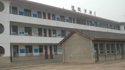

  新建教学楼存建筑质量问题
  此次跟踪审计发现彭州市白鹿小学教学楼78个基础承台中,有34个轴线偏移超出国家规范要求,主体结构混凝土存在露筋、疏松和框架柱尺寸偏小等问题。
  审计指出上述问题后,有关建设主管部门和相关建设单位进行全面清查,大部分问题已整改完毕。白鹿小学建设单位和主管部门已对相关问题进行了整改,并委托四川省建筑科学研究院对白鹿小学教学楼工程整改后质量安全进行了鉴定,鉴定认为质量符合要求。
  在白鹿小学,审计人员表示,今后学校投入使用中,还应严格按照四川省建筑科学研究院的建议规范使用,审计部门还会进行回访。(
