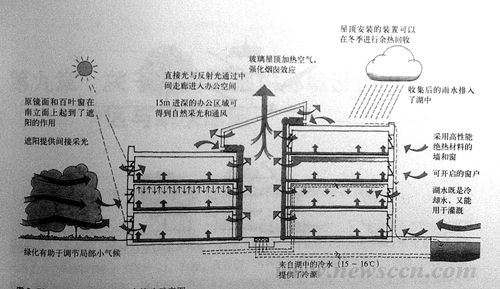

巴克雷卡德总部生态策略示意图

  事实上,在现代建筑的实践中,优秀的建筑师总能够在借助于现代高技术的同时,合理运用传统的低技术手段,从而提高建筑与室内环境的生态特性。这些手段包括:利用材料背身的蓄能性能储存来自于太阳的热量,再在需要的时候使其释放出来,以节约能源并防止室内温度随室外环境温度变化的影响而出现太大的波动;利用热空气上升,冷空气下降的原理,合理安排空调风口,有效提高空调的制冷和供热效率,这一点在上部无人到达的高大建筑空间中尤其突出,如将空调的供热风口置于靠近地面的高度,依靠热空气吹出风口时的速度及热空气本身的上升力量,使冬季高大空间室内的供热范围仅限于人们活动所涉及的高度范围。同样可将制冷风口设立在靠近人们活动范围的上方,使下沉的冷空气能够最有效地达到制冷的效果;还可以通过对建筑物空间形态的塑造,使之形成一定的空间通道,以利于烟囱效应和穿堂风的形成。英国巴克雷卡德总部和德国盖尔森基兴科技园等都在高科技与低技术紧密结合方面取得了良好的效果。
