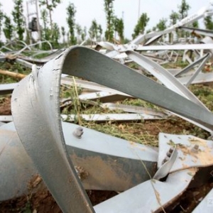

  当日19时02分,位于晋州市城区东部的在建电视塔突然折断。因为有雨电视塔施工当时已停止,未造成人员伤亡。村民介绍,因为当时风雨很大,没人目击电视塔折断落地时的场面。

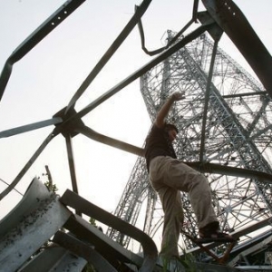

  据了解,在建的电视塔高186.8米,设计使用年限为50年,预算投资320.3万元。折断处位于距地面56米处。上面的部分折断后落在电视塔的北侧。折断的电视塔扭曲变形,很多螺丝钉已松动,记者在附近还发现几块断成两段的螺丝钉。

  当夜,该市已安排专人拉起警戒线保护现场。据了解,2007年10月16日,经招标,晋州市广播电视局与河北通讯设备厂签订工程建设合同书,后者承建该项目,并承担施工、竣工及质量保修期内的工程质量保修责任。目前,该调查组正在对事故原因、责任及至今该塔未建成交付使用等问题展开调查。
