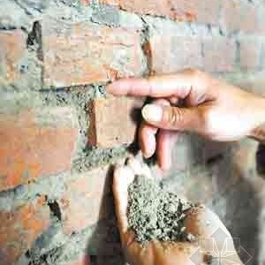

用手指一抠,墙体就掉灰。

  施工方何某某、赖某为了利润最大化,尽量减少工程投入,在施工过程中偷工减料。后经重庆市质检总站、重庆市建科院、重庆市设计院等部门组织专家查看,作出意见为:房屋结构体系混乱、混泥土强度过低、砂浆强度为0,梁和墙体开裂,建议拆除重建。
